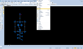

CAXA电子图板(二维CAD)2013版在对图形进行块的定义的时候会让用户对块定义一个名称,对于像我这样早已习惯了CAXA电子图板2007版的用户,感觉有些繁琐,如何避开这个名称定义就是今天我要向大家分享的方法(有讨巧的嫌疑)。这里我先建立了一个图形文件,如图:
我们选中图形后,单击右键-平移,如图:

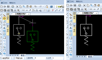

在立即菜单处选择“平移为块”,如图:
选择图形的任一方便选取、定义的点,稍微移动鼠标再恢复原位置,即完成了块的定义。
其实,我这里定义的块也是有名称的,块的名称我们可以通过选取块后,单击右键-元素属性,在打开的文本文件中清晰的标注着块的名称(系统自动分配的),如图:
此方法定义的块具备CAXA电子图板(二维CAD)2013版定义名称块的全部功能、属性,在电子图板的绘制中很方便实用。
